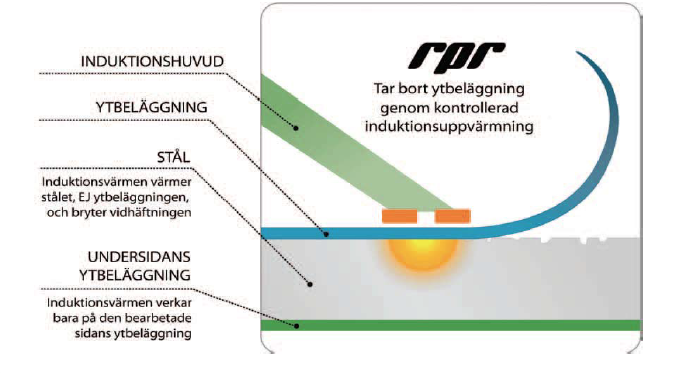

Utvecklingen av RPR-teknologin började med att Tom Arne Baann utförde en inspektion av ballast tankar i Singapore 1998. Inspektionen visade att det var mikrobiologisk korrosion under mål- ningen och Tom Arne och hans kollega provade att använda värme för att försöka ta död på bakterierna.
Induktionsvärmen som användes gjorde att målningen släppte och idén om att värma bort färg och beläggningar startade.

RPR-maskinerna övervakar hastigheten och temperaturen så att rätt avverkning sker utan att skada färgen/beläggningen på andra sidan metallen. Metallen måste vara magnetisk för att RPR-metoden skall fungera och godset måste var minimum 5 mm för att inte leda värmen för mycket. RPR drivs av en 50 kW generator och kabeln kan vara upp till 100 meter lång.
