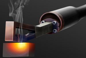

Vad är induktionsvärmning?
Induktionsvärmning är en beröringsfri metod som kan användas för att värma metaller.
Induktionsvärmaren skapar ett växlande magnetfält som ger upphov till virvelströmmar inuti materialet. Det är dessa virvelströmmar som i sin tur skapar värmen. I våra maskiner ”pumpas” en växelström på mellan 15-20Khz fram och tillbaka i induktorn. Fältförstärkaren fokuserar magnetfältet.
Tre faktorer som påverkar värmningen
I samband med induktion talar man ofta om induktionsvärmarens effekt. Men effekten är bara en av tre parametrar att beakta. De övriga två är ytan som effekten tas ut på samt frekvensen. Effekt per ytenhet är alltså en mycket viktig kvot där själva induktorn är helt avgörande för att uppnå hög effekttäthet. På det här området är Rostknäckar’n ledande i världen.
Den sista faktorn, frekvensen, är alltid en kompromiss. I princip gäller att ju lägre frekvens desto större inträngningsdjup i materialet. Det blir alltså varmt djupare in i materialet med låg frekvens. Induktionsvärmare med hög frekvens värmer sålunda mer på ytan. Det kan man se med blotta ögat men eftersom det bara är ytvärmen man ser kan det vara svårt att bedöma värmens inträngningsdjup. Rostknäckar’ns 3-fas modeller arbetar i frekvensområdet 15-18Khz.
